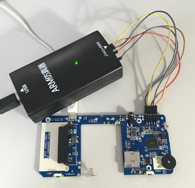

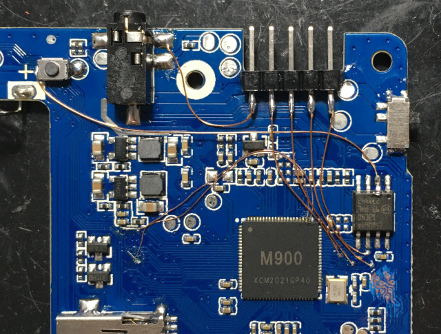

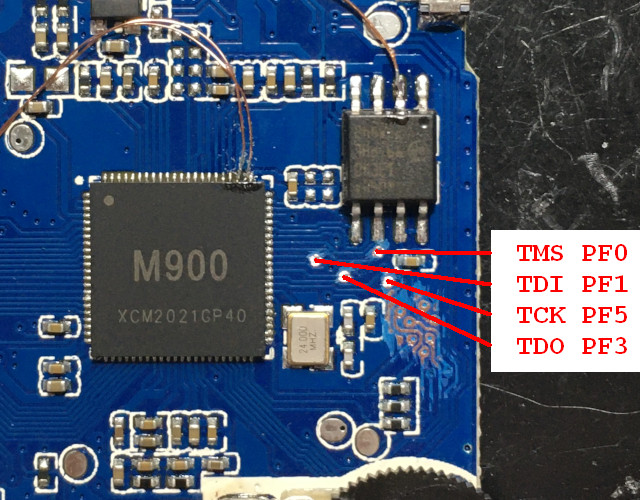

司徒使用之前製作的JTAG MicroSD轉板,但是,發現有些腳位並沒有拉到MicroSD,所以只能手動拉線了
由於JTAG腳位與MicroSD卡腳位共用,但是,司徒量測後,發現有幾根腳位並沒有拉到MicroSD,因此,司徒只好找尋一下焊點
跳線

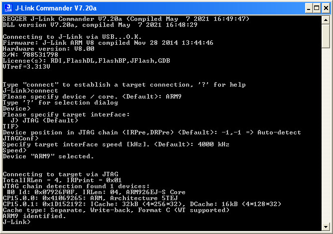

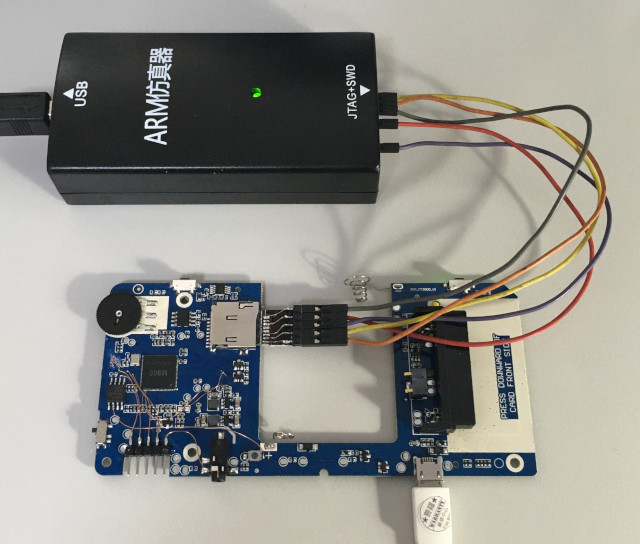

接著,請先拔掉JTAG的USB電源,然後,讓F1C100S進入燒錄模式,接著連接JATG USB電源
完成
